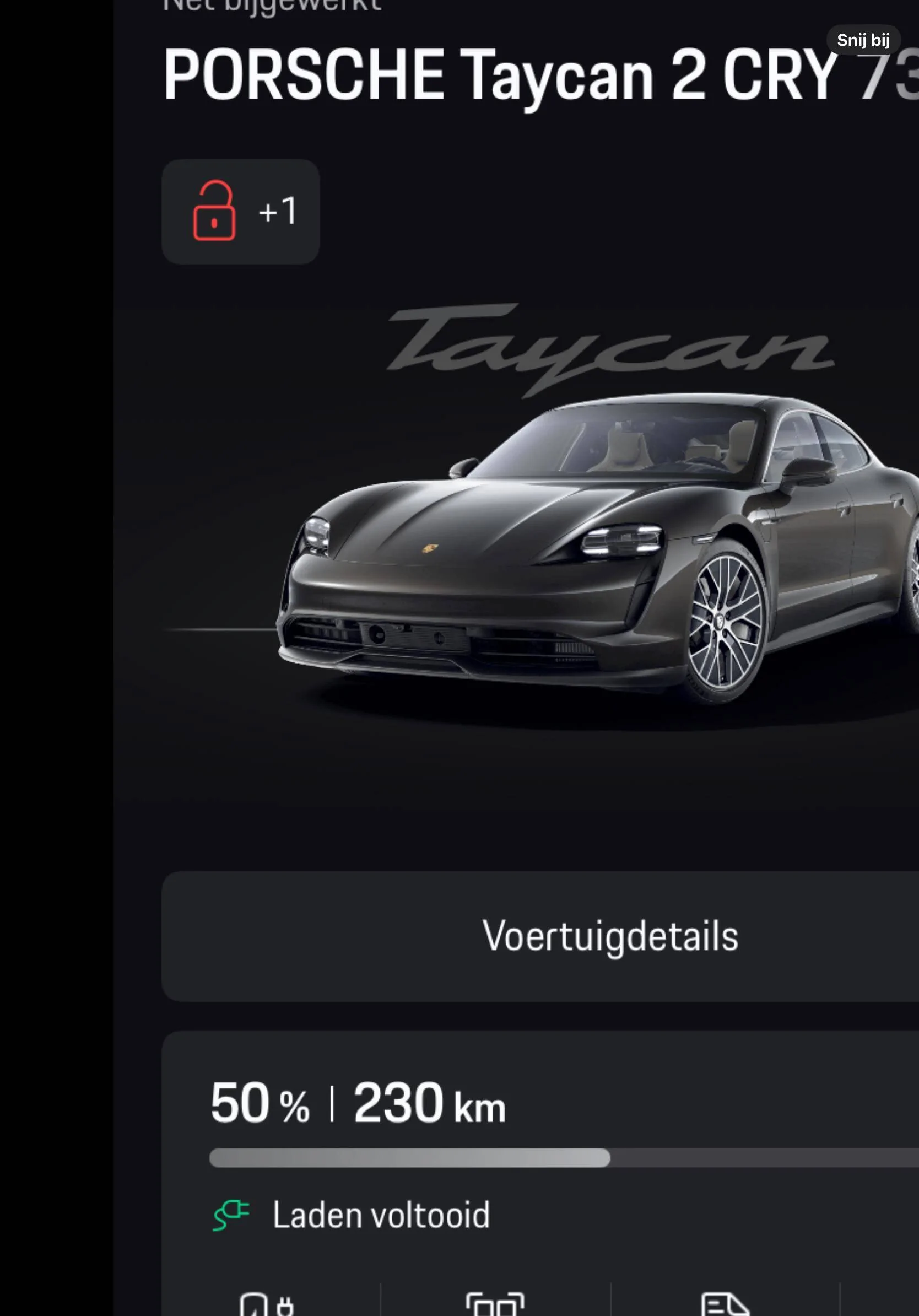

Taycan PB+ MY 2023 53.000km estimated SoH 91%. : 230km at 50% SoC, so 460km or 286 miles at 100% SoC. No recent updates other than OTA ARB6

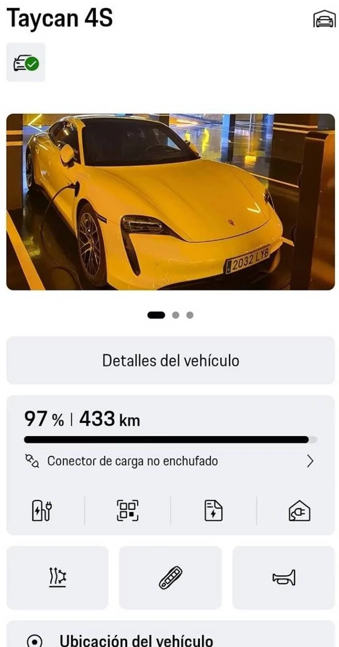

Montecristo
Ricardo
May 6, 2025
España
Taycan4s, audi a6 s6 avant, amg55, r8, mb E 220d, c coupe 220 d, subaru forester
Muy contento con su autonomía...y es real
Porsche Taycan Huge range increase after recent software updates Screenshot_20250722_180424_Chrom

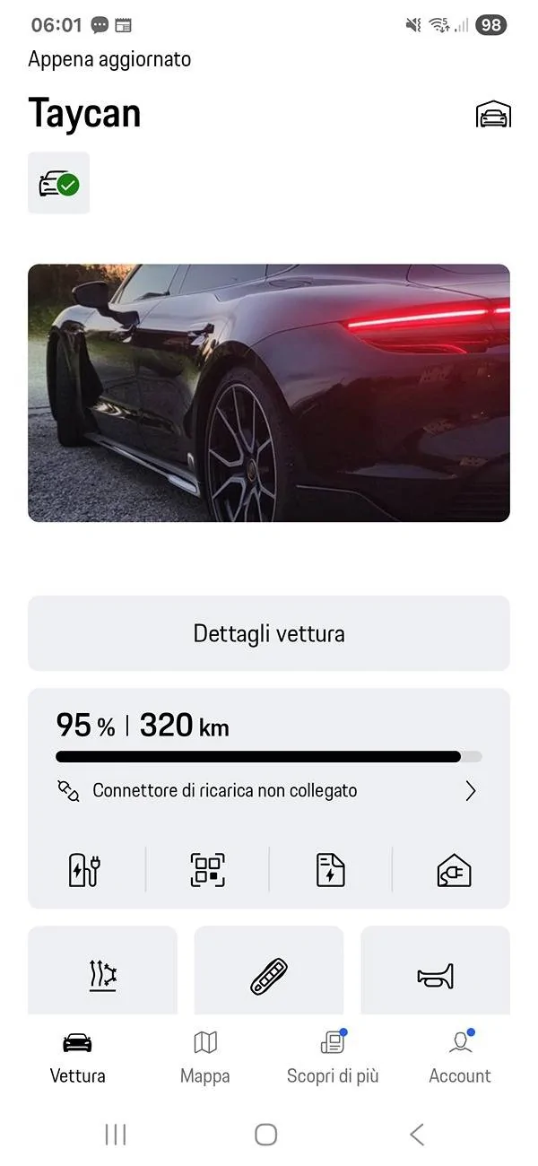

Giulio
GIULIO
Dec 22, 2023
36
ITALIA, Milano
MACAN S, TAYCAN RWD
Prima carica della batteria dopo aver installato tutti gli aggiornamenti. Nessun miglioramento...
Porsche Taycan Huge range increase after recent software updates Screenshot_20250723_060112
